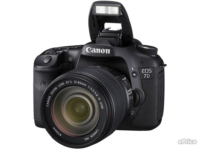

    Canon 今天正式發表針對職業攝影人設計的 APS-C 高性能數位單眼相機 EOS 7D,這款新機屬於 Canon 全新規劃的 7 系列產品線,雖與一開始傳言中的全片幅設計大異其趣,但 EOS 7D 卻可說是 Canon 在 APS-C 等級數位單眼耕耘多年來凝聚所有核心技術力而創造出的超高規格產品。它搭載 1800 萬畫素的 CMOS 感光元件,並支援每秒 8 張連拍、全十字型 19 點自動對焦、極為流暢的 1080p / 720p 高畫質錄影等等,整體性能非常強悍,並搭配 100% 視野率、100% 放大率的光學觀景窗,以及三吋 92 萬畫素超細緻液晶螢幕,EOS 7D 絕對屬於旗艦級的高定位機種。Canon EOS 7D 預計將在九月底正式發售,官方建議售價 1699 美元,屬於頗有競爭力的定價。
    Canon EOS 7D 重點特色
    ● 1800 萬畫素 APS-C 尺寸 CMOS 感光元件
    ● 雙 DIGIC 4 影像處理器(14-bit 類比 / 數位轉換)
    ● 每秒 8 張超高速連拍(可連拍 94 張 JPEG 或 15 張 RAW)
    ● 全新 19 點全十字型自動對焦系統(中央F2.8 + F5.6 八向雙十字)
    ● 光學觀景窗視野率 100%、放大率 100%
    ● 三吋 92 萬畫素液晶螢幕
    ● 63 區雙層測光感應器
    ● 保證 15 萬次快門壽命
    ● 感光度支援 ISO100 - 6400,並可延伸至 12800
    ● 支援 1080p(最高 30 FPS)、720p(最高 60 FPS)高畫質錄影
    ● 可修正鏡頭移焦的「自動對焦微調」
    ● 鏡頭周邊亮度自動修正、高光優先模式&自動亮度優化設定
    ● EOS 超音波感光元件除塵
    ● 內建 GN12 閃燈,可對應等效 24mm 視野
    ● 內建 3D 式電子水平儀
    ● HDMI 高畫質輸出,並具備外接式麥克風插孔
    ● 採用 CF 記憶卡儲存媒介
    ● 搭配 LC-E6 鋰電池,每次充電可拍攝 800 張
    ● 支援 WFT-E5B 無線網路傳輸手把
    ● 體積 148mm x 111mm x 74mm,重量 820 公克

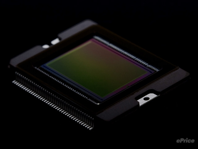

    約 1800 萬有效畫素 + 最高ISO 12800 且低噪點的雙效高畫質圖像感應器
    高畫素可表現出更加精細的影像。EOS 7D 可呈現出具有視覺衝擊力的影像,正是因為其具有約 1800 萬有效畫素的 APS-C 規格 CMOS 圖像感應器。隨著半導體技術的發展和圖像處理技術的進步,EOS 7D不僅達到了約 1800 萬的有效畫素,還實現了低噪點的精細圖像表現。其搭載的 CMOS 感光元件是佳能自行研發生產的產品。CMOS 晶圓工藝中導入了更加精密的製作工藝,不僅解決了高畫素化造成每個圖元面積縮小的問題,還採用了具有更高光電轉換效率的新型光電二極體。在提高畫素感光度的同時,對畫素內的電晶體進行了改良實現了更高的S/N(信噪)比。為了有效提高聚光率,除採用了無間隙微透鏡技術,還使用了可縮短微透鏡到光電二極體距離的新技術,成功獲得了超越以往的聚光率。
    EOS 7D 的常用 ISO 感光度為 100 - 6400,擴展  ISO 感光度最高為 12800。圖像信號傳輸是在將單通道序列讀取高速化的同時,採用 8 通道進行高速讀取。與 EOS 50D 相比要快約 1.3 倍,實現了約 8 張/秒的高速連拍。高速放大器的低壓供電化和各種節電措施的採用實現了低耗電。另外,對更換鏡頭時以及反光鏡、快門等動作時產生的感應器灰塵也採用了相應的綜合除塵措施;同時還搭載了可從相機硬體和附帶軟體兩方面進行除塵的「EOS 綜合除塵系統」,在除塵功能上考慮得十分周到。快門單元和機身蓋採用了不易產生碎屑的特殊材料;即便是不小心進入了灰塵,也可以通過超聲波使圖像感應器最前面的低通濾鏡產生振動將灰塵抖落。低通濾鏡表面進行了氟塗層處理,不論是對難以脫落的具有較高粘度的灰塵還是潮濕的灰塵都有著很好的除塵效果。

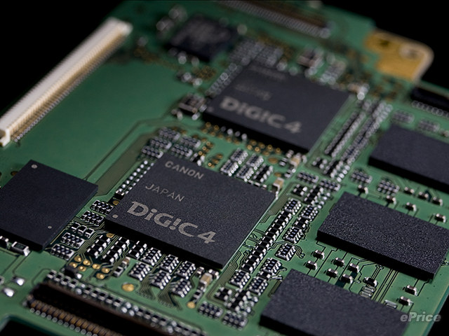

    DIGIC 4 + DIGIC 4 雙數位影像處理器實現了 8張/秒的高速連拍
    雙 DIGIC 4 數位影像處理器實現了對通過 8 個通道從圖像感應器中高速讀取出的,具有約 1800 萬畫素的龐大資料的迅速且高精度處理。搭載了2個高性能數位影像處理器 DIGIC 4,能夠對各種資料進行並行處理,即使是約 1800 萬有效畫素也可以實現最高約 8張/秒連拍的高速圖像處理。拍攝影像的模數轉換均以14位(16384 色)進行,即使在相機進行高速處理時模數轉換的比特數也不會降低。EOS 7D 不但搭載了雙 DIGIC 4,還搭載了 2 個新開發的將類比信號轉換為數位信號的高速4通道模數轉換前端模組,與雙 DIGIC 4 組合形成高速並行處理電路。基於這些技術,不但實現了圖像資料的高速處理,還將常用 ISO 感光度提高至 6400,並保持低噪點的圖像效果。另外自動亮度優化的效果也進一步增強。鏡頭周邊光量校正等處理也完全能夠適應像素和拍攝速度的提升。若使用相容 UDMA(Ultra Direct Memory Access)存儲卡的話,還可以高速存儲影像資料。
    EOS 7D 的色彩風格通過「照片風格」來實現。除相機中預設的 6 種(標準、人像等)外,佳能還根據用戶需要提供了 7 種「照片風格檔」(懷舊、黎明和黃昏等),共計 13 種照片風格。而且,用戶還可以在已有的照片風格之上進行微調處理。另外,用戶可使用相機附帶的軟體「Picture Style Editor」,自己製作原創的照片風格檔。白平衡能夠從 9 種預設中進行選擇,並可根據不同的拍攝意圖對其進行微調。EOS 7D 是能夠以約 1800 萬畫素,最高約 8 張/秒的連拍速度,進行這些複雜圖像處理的高速機型。而為這些提供保障的正是全新的雙 DIGIC 4 數位影像處理器。

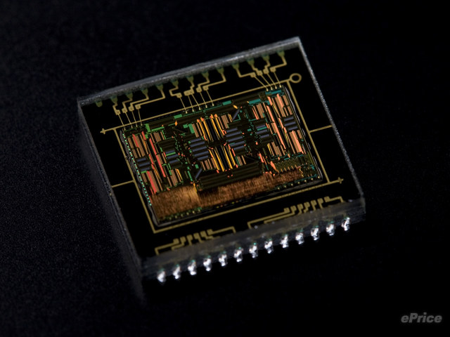

    對於具有高分辨力的數位單眼相機來說,能夠在各場景下準確捕捉被攝體的高性能自動對焦系統顯得更加重要。 EOS 7D 搭載了多達 19 個的自動對焦點,並且提高了每個對焦點的對焦精度。19 個對焦點全部採用對應 F5.6 光束的十字型自動對焦感應器。將用於檢測縱向線條的橫向線型自動對焦感應器與用於檢測橫向線條的縱向線型自動對焦感應器呈十字型排列,從而實現了很高的被攝體捕捉能力。
    中央對焦點在相對於 F5.6 光束十字型自動對焦感應器的斜方向上配置了對應F2.8光束精度更高的十字型自動對焦感應器。通過中央八向雙十字自動對焦感應器的協同工作,實現了高速且高精度的合焦。追蹤被攝體的人工智慧伺服自動對焦功能也在 EOS 7D 上得到了大幅的進化。不僅是追蹤相機與被攝體的距離,在被攝體相對相機作縱向或橫向平行運動的場景下,也能夠自動切換對焦點進行追蹤(19 點自動對焦時)。
    而且,自動對焦點也會顯示追蹤情況,因此可以放心地通過取景器對被攝體進行追蹤。在EOS 7D上,自動對焦點的選擇方法及系統也得到了大幅進化。在原來的手動選擇其中一點的「單點自動對焦」基礎上增加了「定點自動對焦」、「自動對焦點擴展」。定點自動對焦的自動對焦範圍比單點自動對焦更小,能更精確地合焦。自動對焦點擴展是指,當被攝體因運動偏離手動選擇的對焦點時,會自動啟動所選自動對焦點鄰近的對焦點進行輔助對焦。
    此外,EOS 7D 還具有「區域自動對焦」,它是將 19 個自動對焦點分成5個區域,用戶可以從其中選擇任意一個對焦區域進行對焦。不僅如此,能夠同時利用所有 19 個自動對焦點的「自動選擇:19 點自動對焦」也得到了強化。無論是在相機的高畫質方面還是高速化方面都實施了相應對策。而支援它們的正是新開發的自動對焦感應器以及相應的計算用引擎。自動對焦感應器單元在光學自動對焦的精度上進行了提升。結構上採用了持久耐用的構造和材質。對於自動對焦相關資料的處理,採取自動對焦專用處理器和相機用中央處理器分散處理的方式,實現了迅速且準確的自動對焦。

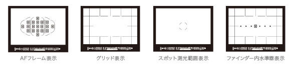

    採用視野率 100%、放大倍率 100% 的雙 100% 光學觀景窗

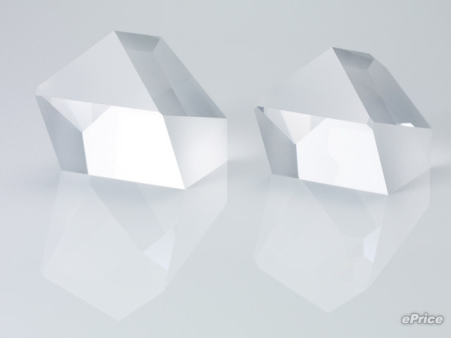

    EOS 7D 的光學取景器具有約 100% 的視野率和約 1 倍(100%)的放大倍率,同時具有 29.4° 的視角和 22 毫米的眼點,其光學性能在歷代 EOS 單反相機中也名列前茅。通過視野率約 100% 的光學取景器觀察到的範圍與實際拍攝的範圍基本一致,因此能夠得到非常精確的構圖。取景器約 1 倍(100%)的放大倍率具有超越專業機型的光學性能。再加上約 29.4° 的寬廣視角,能夠觀察到與專業機型 EOS-1D Mark III 大小基本相同的取景器圖像,享受拍攝的樂趣。由於是 22mm 的 EYE POINT,所以即使戴著眼鏡觀看取景器也很少出現取景器圖像被遮擋住的情況,使整個取景器圖像一目瞭然。為了達到預期的光學性能,EOS 7D 使用了與 EOS-1D Mark III 同樣大小的五棱鏡。同時為了對大型五棱鏡引起的色像差進行補償,目鏡使用了具有高折射率的玻璃。這些都是為了維護相機品質而作出的努力。
    此外,EOS 7D 還在光學取景器內搭載了具有背透型液晶面板的「智慧資訊顯示光學取景器」,它能夠在對焦屏上顯示格線和三維電子水準儀等內容。背透型液晶面板使用的新材料 PNLCD(Polymer Network LCD)是手錶中也有使用的顯示材料,此材料作為電子紙強有力的候補得到了廣泛關注。一般情況下,取景器中搭載背透型液晶面板後,內部光量便會下降,但是 EOS 7D 通過在五棱鏡射入面和射出面上進行了防反射鍍膜等處理,確保了其取景器亮度與沒搭載背透型液晶面板時的亮度相同。這樣既能清晰地觀看到取景器圖像,操作起來又很方便。在使用光學取景器拍攝時,三維電子水準儀通過自動對焦點的閃爍來顯示相機的水準垂直與前後傾斜狀況。即使在眼睛不離開取景器的情況下也能即時確認畫面的水準垂直與前後傾斜狀態,對手持相機拍攝來說是很方便的功能。

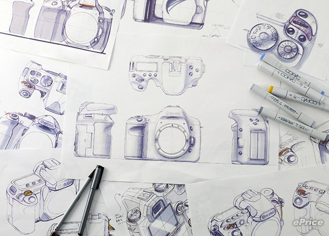

    外形與聲音雙兼的機身設計

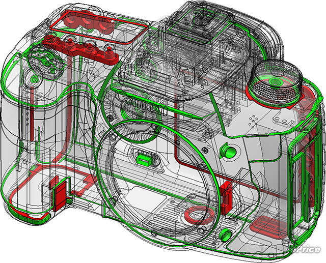

    EOS 7D 的機身造型採用了通過對曲面連續進行球面塑型的超流線型設計。機身外殼採用了重量輕,剛性高且具有電磁遮罩效果的鎂合金材料。表面塗層採用了與 EOS 數碼單眼相機中頂級的 EOS-1D 系列相同的塗層材料及工藝。此外,EOS 7D 還具有防水滴防塵構造,鎂合金的外部部件變為高精度接縫構造,電池倉、存儲卡插槽蓋以及各操作按鈕周圍等都採用了密封部件,來保護相機的內部。機身設計兼顧了能夠增加所有者滿足感的良好機身設計和令拍攝更加放心的牢固性。快門按鈕採用了與 EOS-1D 系列相同類型的按鈕。半按快門按鈕和完全按下快門按鈕的區別明顯,操作起來得心應手。EOS 7D 具有堪比專業級相機的防水滴防塵性能。另外,作為內部的主要結構,EOS 7D 有著堅硬的不銹鋼骨架和高強度的工程塑料製成的反光鏡箱。機身內外一體的構造提高了相機的強度。
    EOS 7D 繼承了 EOS 5D Mark II 的基本構造,採用了耐久度測試超過 15 萬次的快門單元。快門單元使用非接觸式的磁懸浮方式以去掉物理上的接觸面,很好地抑制了由灰塵和油污的吸附引起的動作故障以及精度的降低。此外,EOS 7D 還採用了能夠瞬間對彈起的主反光鏡和副反光鏡進行制動的新開發反光鏡制動機構,使高速連拍的動作安定化。使人工智慧伺服自動對焦功能等以更高精度自動對焦的同時,抑制反光鏡部件的撞擊聲,保證了能夠產生清脆俐落具有金屬質感的快門聲。這樣,不僅外觀,聲音上也十分講究,在觸覺和聽覺上都給予了充分考慮。

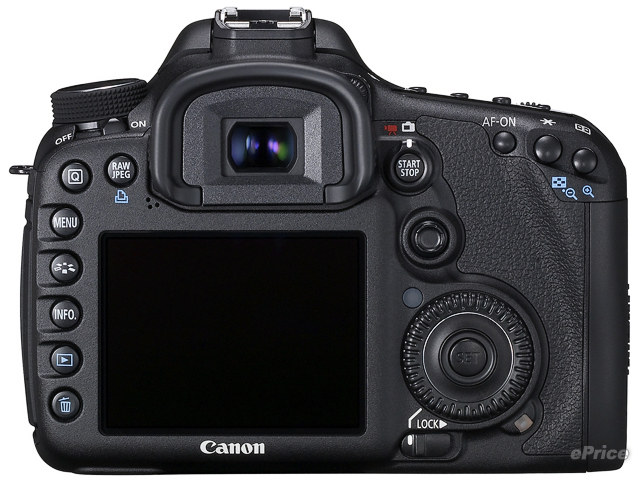

    支援 LiveView 即時預覽及 EOS 高畫質 Full HD 影片拍攝的雙選
    現在,即時顯示拍攝和 EOS 短片拍攝功能已經成為 EOS 數碼單眼相機的一項必備功能。作為數位單眼相機新的影像表現方式,其重要性已越來越不可忽視。EOS 7D 對這些功能進行了完善。背面的液晶監視器採用了具有 160° 的廣視角(上下左右方向)及高清晰的 92 萬點新型液晶監視器——「3.0" 清晰顯示液晶監視器II型」,其內部構造也經過重新研發,採用了新技術。影響背面液晶監視器可視性的重要因素之一可以說是外光反射。清晰顯示液晶監視器 II 型使用了光學彈性材料,消除了由保護層和液晶面板之間的空氣層折射率變化引起的反射。使折射率近似,消除了劇烈的外光反射。

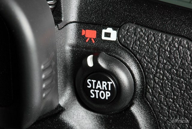

    這樣一來,不僅提高了室外拍攝時液晶監視器的可視性,功能表和拍攝的圖像也可以更清晰地顯示出來。機身上分別設置了專用的「即時顯示/短片拍攝開關 」和相應的「開始/停止按鈕」,並且短片拍攝時能夠在手動模式下對曝光進行控制。此外,可實現每秒 30 / 25 / 24 張,解析度 1920 × 1080 畫素的 Full HD 影片拍攝,在使用 HD 畫質(解析度1280 × 720 畫素)及標準畫質(解析度 640 × 480 畫素)時,能夠以每秒 60 / 50 張進行拍攝。並且能夠通過外接麥克風支援身歷聲錄音。另外還能顯示格線和三 D 電子水平儀。不論是 Live View 拍攝還是影片拍攝,都能夠以更加精準的構圖和角度進行。背面液晶監視器品質的提高以及各部分都經過考量的 EOS 7D 即時預覽拍攝和 Full HD 影片拍攝功能,也揭示出了 EOS 7D 的先進能力。
