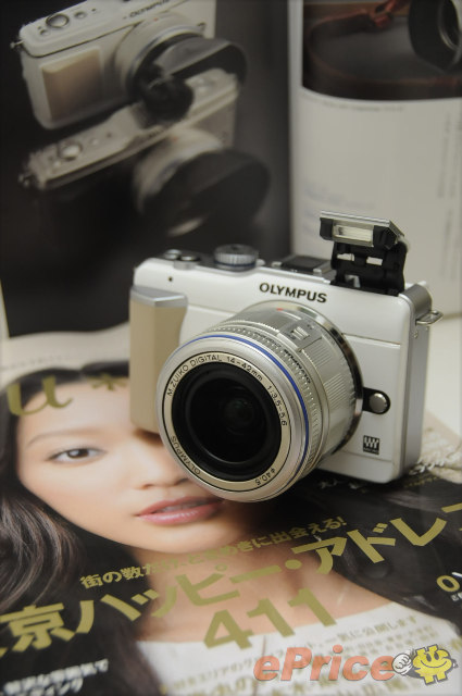

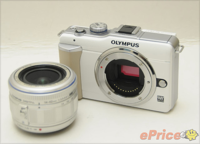

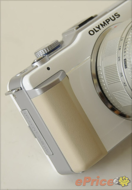

    E-PL1 比起以往的 E-P1 等多了一個 L,其實是意指 PEN Lite,是 PEN 系列的輕便版本的意思。確實雖然體積的縮小不多,但是 E-PL1 來得更輕巧,單機身比 E-P2 輕了 40g,更適合追求輕便或女性用家使用。外形方面,E-PL1 沒有去年兩部相機那強烈的復古味,但白色版本配襯卡其色的手把,整體還是好看的,而且難得的是,即使用上了塑膠外殼,E-PL1 的機身還是予人相當的質感;至於那個凸出手柄設計則更明顯,玩家可以更穩握機身。
    ▲ 造型圓潤修飾之後,顯得機身相當小巧可愛。
    ▲ 凸出的握把設計頗不錯。
    ▲14-42mm kit 鏡頭還在使用望遠端時,會伸長一倍。

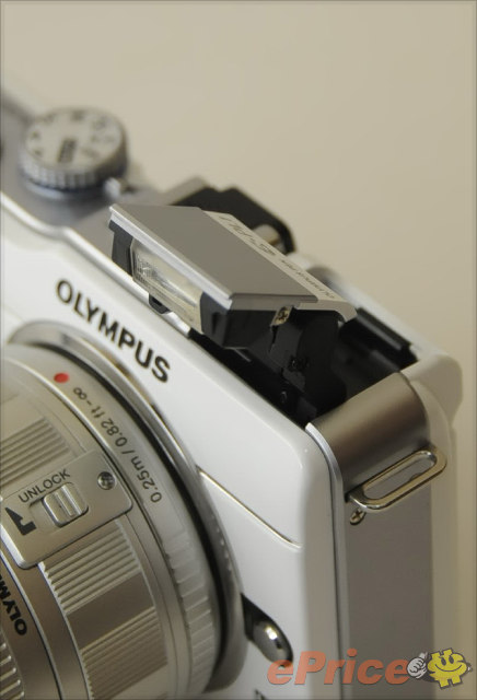

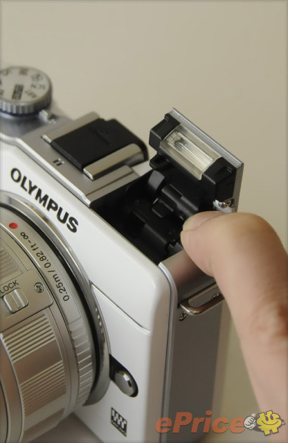

    ▲彈出式的閃燈設計。
    ▲玩家可以自行用手指托起閃燈玩跳燈,當然輸出夠力與否是另一回事了。

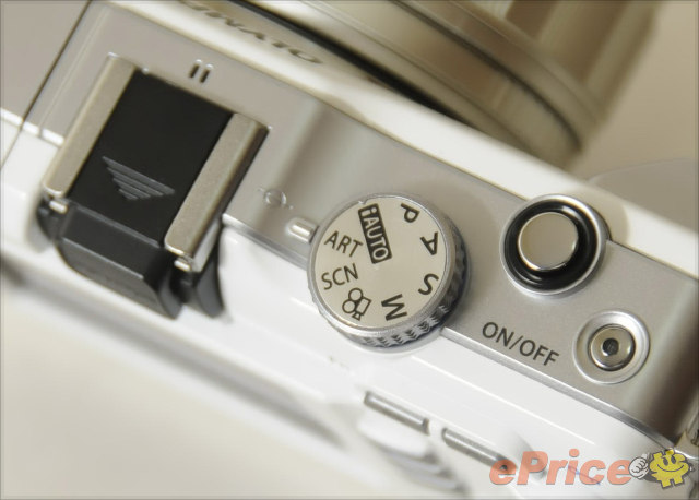

    ▲模式轉盤中可以看到有 Art Filter 和 iAuto 模式。此外,E-PL1 的熱靴也支援電子觀景器。

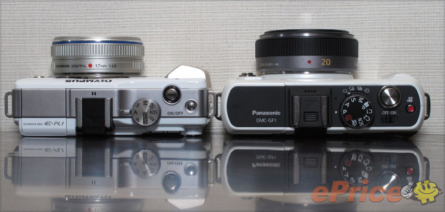

    ▲E-PL1 與 GF1 實機的大小比較。

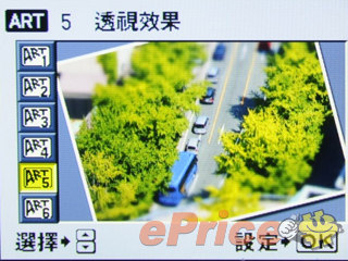

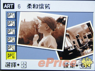

    電子功能方面,E-PL1 支援 E-P2 的 iEnhance 功能,讓拍出的照片自動變得鮮豔立體。E-PL1 也內建了 6 種 Art Filter 濾鏡特效,分別是濃化色調效果、柔焦、照片懷舊顆粒效果、針孔相機效果、DIORAMA 模型及柔和懷舊,省去了 E-P1 的淡化及增亮色調效果、柔光效果這兩種效果不太顯著的模式,但沒有 E-P2 的負片沖印濾鏡。不過,在 E-PL1 的 Art Filter 特效中,玩家可以直接按錄影專鍵來以濾鏡拍片,使用時更加方便。

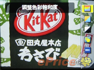

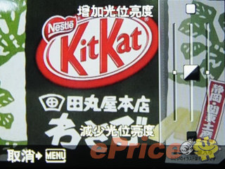

    E-PL1 也支援 iAuto 自動場景模式,而且 Olympus 亦為它新增了 Live Guide 功能,用家可以 iAuto 模式中,按 start/ok 鍵,畫面右方會跳出多個圖示選項,可快速地調校飽和度、色溫、光暗(光位和暗位可獨立調校)等拍攝數據,拍攝時更方便調校。
    ▲柔和懷舊是全新的濾鏡特效,另外加入了原本 E-P2 才有,模仿移軸鏡效果的 DIORAMA 模型濾鏡。
    ▲全新的 Live Guide 介面,右邊 icon 可選擇飽和度、色溫、光暗等選項,進入後再加減數值。

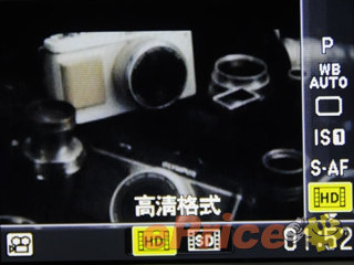

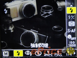

    ▲支援 720p 錄影。                                    ▲閃燈可以設定輸出強度。

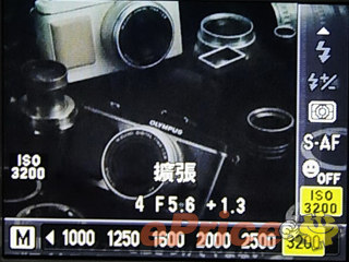

    ▲防手震效具可選擇自動、垂直和水平三種。                   ▲感光度最高可達 ISO3200。

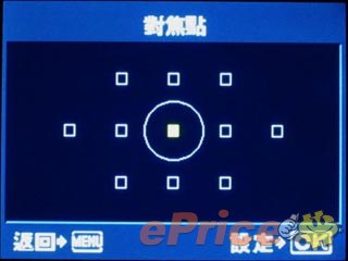

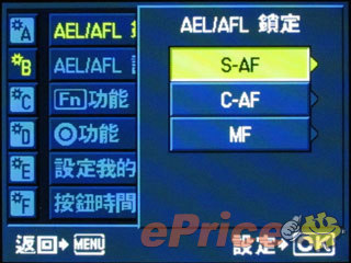

    ▲支援 11 點自動對焦。                    ▲可在 AF 和 MF 個別設定 AEL/AFL

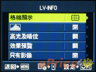

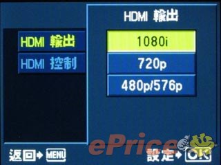

    ▲HDMI 最高可作 1080i 輸出                     ▲可設定 LiveView 的顯示資訊。

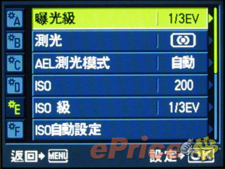

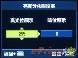

    ▲亮度分佈顯示數值為 0 - 255。                  ▲曝光與 ISO 可作 1/3EV 至 1EV 調校。

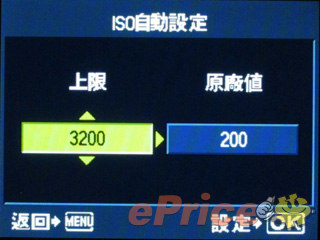

    ▲支援高光點測光。                   ▲可自訂自動 ISO 的上限。

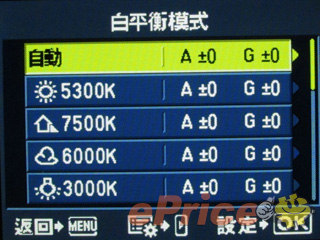

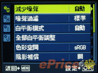

    ▲拍片支援減少噪聲和噪聲過濾等功能。                           ▲白平衡模式可作微調。
