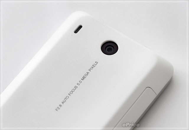

    在上一篇「完全評測(一):開箱、外觀」中,我們介紹過 HTC Hero 的外觀部分,緊接著下來,要跟大家分享的是 Hero 的照相以及多媒體功能。首先先來看看 Hero 的內建相機,它採用了 500 萬畫素的規格,比 Magic 要高了一級,同時也支援自動對焦,但依然沒有加入 LED 補光燈。
    ▲ Hero 的 500 萬畫素相機位於背面頂端,只有一個鏡頭而已,沒有別的輔助拍攝工具。

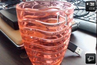

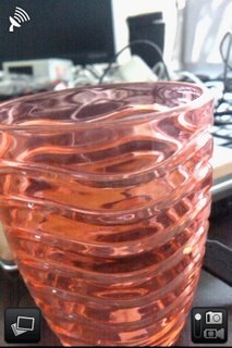

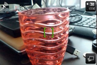

    不過由於 Hero 並沒有設計獨立的拍攝按鍵,所以當使用者想要開啟相機拍攝的話,得先打開「相機」應用程式才行,如果你很常用相機,或是不想花太多時間開啟相機的話,可以直接把相機的捷徑拉到桌面上存放,之後按一下桌面上的圖示就可以打開。開啟相機後,可以發現 Hero 的拍照介面也是 HTC 客製化的產物,畫面相當簡單,只有右上方的相機 / 錄影切換以及右下方的相簿按鈕而已。不過 Hero 支援的相機功能也還不錯,雖然沒有比較新的拍照手機常見的臉部辨識對焦、防手震等功能,但它可以支援觸控對焦,意思就是你用手指在螢幕上點任何一個地方,相機就會對你點的物體做對焦,而且 Hero 照相介面有個不錯的貼心設計,它會偵測你的動作,如果手機發現你移動了預覽畫面,當你的手停住的時候,相機會自動做一次自動對焦,不用你去點螢幕喔。當然這個功能是可以關閉的,避免太過於消耗手機電力。
    ▲ Hero 相機支援觸控對焦,對焦成功的話,對焦框會呈現綠色。
    ▲ 手機打直,相機介面也會跟著轉直。

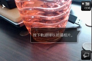

    那麼,既然沒有獨立的快門鍵,要怎麼拍照呢?其實,在開啟照相介面的時候,手機就會提醒你要按下軌跡球來拍攝照片,錄影也是一樣的道理。不過,其實如果可以在螢幕上做一個觸控的拍攝按鈕,這樣做完觸控對焦之後就可以很順手的點一下按鈕來拍攝,就不用再把手指移到軌跡球上面了,會更方便一點。
    ▲ 一開始相機就會提示你要用軌跡球當做快門鍵。

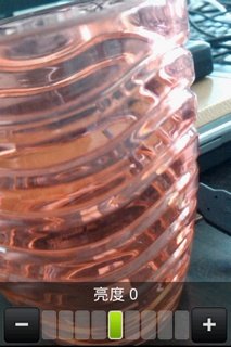

    至於其他的相機設定,按一下手機的 menu 鍵之後,螢幕下方就會有五個選項,分別是解析度、白平衡、亮度、縮放以及設定,前面四個選項算是比較類似捷徑,可以快速調整常用的設定值;設定選單中則有全部的設定選項。
    ▲ 選單中的相機功能。中:解析度,右:白平衡。

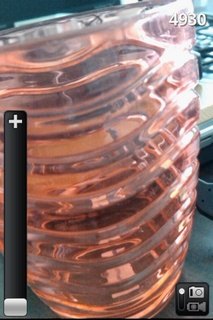

    ▲ 左:亮度,右:縮放(也就是數位變焦)。按一下相簿按鈕就可開啟相簿觀看照片。

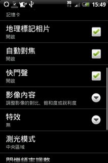

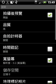

    接著來細看一下設定選項。在相機的設定選項中,可以發現大部分拍照手機支援的功能,Hero 也都支援,例如自拍定時器、geotagging 地理標記照片、相片特效等等;裡面值得注意的選項有兩個,其中一個是「寬螢幕」,它其實是讓你拍攝 3:2 的相片(最大解析度為 2560 x 1712),不是一般人認為的 16:9 格式,如果你還是習慣一般數位相機的 4:3 規格的話,把寬螢幕的功能取消即可。另外一個是「自動對焦」的開關,也許你會說,自動對焦開關?難不成關掉變手動對焦?其實不是的,記得前面提到過的手機偵測動作,然後在靜止的時候自動重新對焦嗎?這個就是它的開關,如果關掉的話,手機不會自己對焦,但是觸控對焦的功能還是有的,所以不是關掉就變成手動對焦了。
    ▲ 設定選項頁,中:自拍定時器,右:支援地理標記照片。

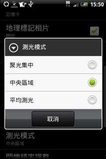

    此外,Hero 相機支援三種測光模式:聚光集中、中央區域以及平均測光,聚光集中比較類似於一般數位相機的點測光,測光範圍最小;中央區域次之,平均測光則使用整個畫面來做測光計算。而 Hero 還有 ISO 感光度的設定,最高支援到 ISO 800,至於各 ISO 值的實拍效果,後面會有照片說明。
    ▲ 左:照片特效,中:測光模式,右:ISO 感光度設定。

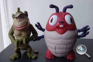

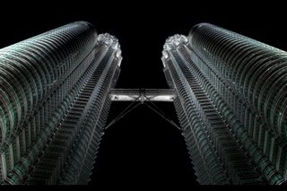

    在給大家看 Hero 實際拍攝的照片之前,先來看看它的 ISO 表現。Hero 支援 ISO 100 - 800 的感光度,讓人訝異的是,雖然隨著感光度的提高,雜訊也有增加的傾向,不過幅度還蠻小的,即使是在 ISO 800 的設定之下,雜訊也沒有比 ISO 100 高很多;不過有一點 HTC 可以改善的是,Hero 所有拍攝出來的照片都沒有完整的 EXIF 資訊,只看得到相機型號、拍攝時間以及軟體版本,其他像是光圈、快門、ISO 等等設定全部付之闕如,沒有應有的參考性。
    ▲ 左:ISO 100,右:ISO 200。
    ▲ 左:ISO 400,右:ISO 800。

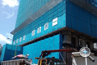

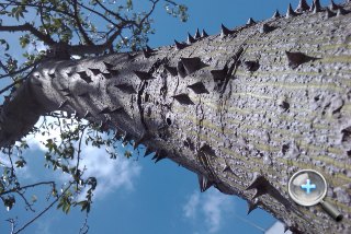

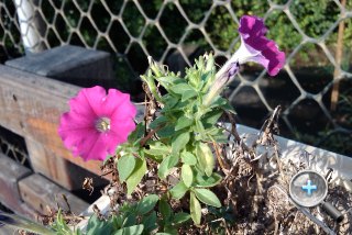

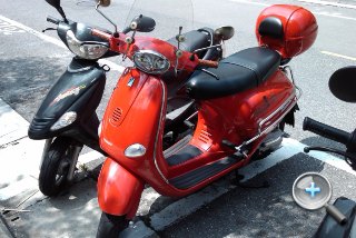

    而在實際拍攝方面,老實說 Hero 的表現只是普通而已,自動白平衡常常會有偏藍的情形,導致畫面的顏色總是有一種奇怪的感覺;另外我們發現到 Hero 相機感光元件的寬容度似乎不是很高,在拍攝一些比較暗的場景的時候,會發現畫面暗部會變成一片黑,即使調整曝光補償,改善程度也有限,HTC 似乎要在相機韌體上面多下一些調整功夫。
    ▲ HTC Hero 實拍照片。

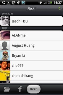

    支援 Flickr、Facebook 相簿

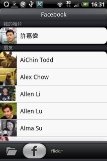

    不過,相簿程式最讓人激賞的地方,是它完整支援了 Flickr 與 Facebook 兩大社群網站的相簿,而且只要使用者設定一次帳號,相簿程式裡就會直接顯示自己與朋友的照片,而像是 Flickr 的相片集、或是 Facebook 的相簿,也都能在手機中完整顯示。這樣想要看每個朋友的相簿,就不用開瀏覽器點來點去了,對有在用這兩個服務的網友來說實在是相當的方便!
    ▲ 手機完整支援 Flickr 與 Facebook 的相片,自己的跟朋友的照片都看得到。

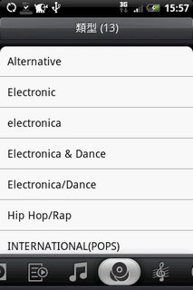

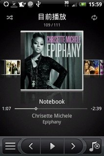

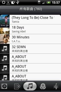

    Hero 的音樂播放器並不像 Magic 一樣採用作業系統內建的播放器,而是給了一個全新的版本,不但 UI 設計更美觀,操作起來也很順手。開啟音樂播放器之後,你可以看到下面有很多圖示,每一個圖示都代表一種檢視方式,如以演出者、專輯名稱、播放清單、所有歌曲、類型、甚至作曲者等等,點一下或是直接用手指在工作列上滑動就可以了。
    ▲ 音樂播放器支援很多種檢視音樂的方式。
    選擇音樂播放後,你會在播放介面中看到很大的專輯圖片顯示,下一首與上一首歌的專輯圖片也會出現在它的兩側;按下 menu 鍵叫出選單後,還可以設定隨機播放、重複播放,或是直接把歌曲設定為鈴聲,十分方便。
    ▲ Hero 有很 IN 的播放介面。

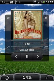

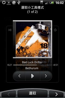

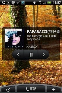

    此外,HTC 也為音樂播放器設計了一個 widget,可讓常聽音樂的用戶放在桌面上,隨時就可以聽音樂或是換曲。這個 widget 有兩種介面,一大一小,在音樂播放時可以同步顯示專輯圖片以及歌曲的資訊,很好看也很實用。
    ▲ 音樂 widget 可當做音樂快捷鍵。
    在最近這幾天密集使用 Hero 的音樂播放器之後,有幾點想要跟大家分享的地方,首先是它用耳機輸出的音質還不錯,如果配上不錯的耳機的話,聽音樂其實還蠻享受的;不過在使用的時候發現一件事情,當設定音樂播放清單為「隨機播放」的時候,並不是把播放清單打亂然後從頭到尾播一次,而是每一次播放都從播放清單裡面隨機挑一首歌(Random 而非 Shuffle),這樣會出現一個現象就是,播放清單裡面的幾首歌你可能已經聽了好幾次,不過卻有些歌曲一直沒聽到,這可能是需要修正的小地方。不過除此之外,音樂播放器的表現都相當的好。

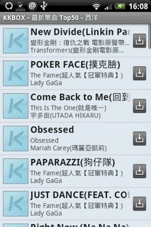

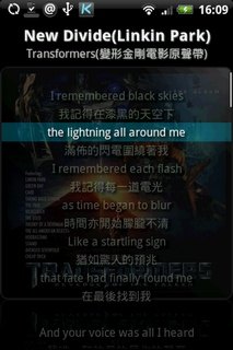

    也許有蠻多讀者知道 KKBOX,甚至有在用這個服務,它是台灣提供正版音樂下載的業者之一,而在 iPhone App 之後,KKBOX 終於也開發出了 Android 版本,並且直接內建在 Hero 手機中。打開 KKBOX 後,可以看到主畫面共有四大功能:線上精選、我的下載、我的音樂庫以及線上搜尋,線上精選頻道中提供新歌人氣排行榜,不論是華語、西洋、日韓等等音樂類型都有,基本上你只要有付費的 KKBOX 帳號,就可以無限任聽;而且它不只可以線上串流收聽,還可以直接下載到手機上收聽,不用每次聽都要重新串流一次。
    ▲ KKBOX 支援許多音樂類型。
    另外,KKBOX 蠻受歡迎的即時歌詞顯示功能,也有做在 Android 版本上面,播放介面同樣具備很大的專輯圖片與完整的歌曲 ID3 資訊。
    ▲ 支援專輯圖片顯示,另外還有動態同步顯示歌詞。

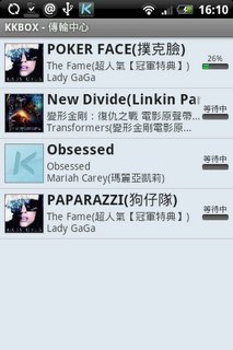

    ▲ 想要下載歌曲,點一下歌曲列表右邊的下載按鈕即可。

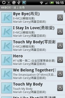

    ▲ KKBOX 也有不錯的搜尋介面,可幫助你找到想聽的歌。

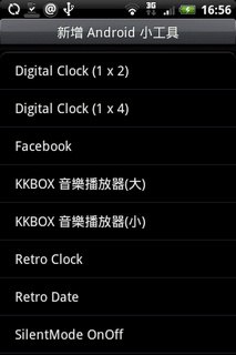

    ▲ 不只內建的音樂播放器有 widget,連 KKBOX 也有自己的 widget,同樣也有兩種不同大小的介面。
